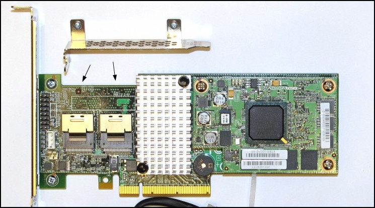

А не посмотреть ли вам в сторону отдельного контроллера ?
Скажем тот же LSI на пару хвостов по 4 или 8. Право дело, я без сарказма, но с лучшими пожеланиями
Профессиональное решение, отличная скорость, задел на будущее и ничего мешать друг другу не будет. Да и стоит он на вторичке в районе 3000р.

Скажем тот же LSI на пару хвостов по 4 или 8. Профессиональное решение, отличная скорость, задел на будущее и ничего мешать друг другу не будет.
1. Оно профессиональное, для серверного железа... что будет на потребительском сегменте не понятно и как будет работать на DSM и самое важное на гипервизоре Proxmox?
2. Хотел обойтись без этих адаптеров не доверяю я им, хотя LSI это другой уровень и я не понимаю как оно подключается, там всего 2 разъёма, там на шнурке висит 16 SATA (есть модели)?. Логичней конечно взять 8 и получить 12 SATA на всю хрень.
3. Но и самое главное, что ему надо для подключения? У меня видеокарта скорей всего останется в PCIe 3.0/2.0 x16 slots, но если использовать еще один PCIe то я получу два слота PCIEX8. Есть еще два слота PCIe 3.0/2.0 x1 slot.

Просто "втыкивается" М/П и всё. Он же работает на Софтовом уровне Хрени. Райды делаются Хренью
18 минут назад, garmoniya duha сказал:
Они разные, есть на 4 и есть на 16. Самый распространённый, это Два по Четыре. И скорость у них до 12

Как это 2 по четыре.
2 разъёма, каждый из которых дает по 4 SATA?
  • 0
1 минуту назад, i926 сказал:
А дают они SATA, через косу проводов, которые на конце имеют SATA разъёмы или там нужно еще что-то покупать для получения привычных SATA?
