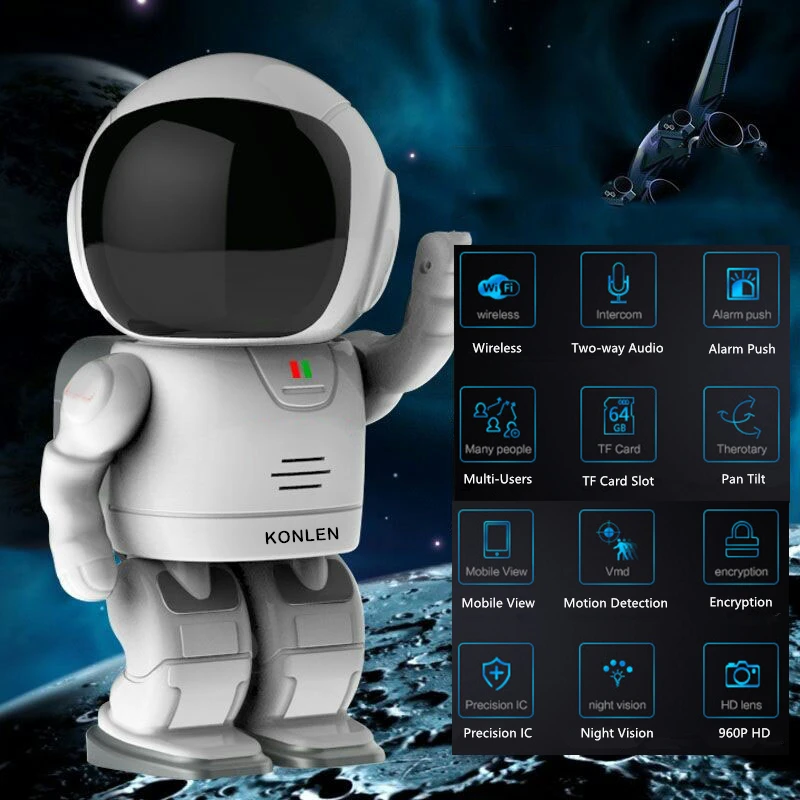

Paradantoz Posted September 6, 2017 #1 Posted September 6, 2017 Предполагал, что достаточно купить камеру с поддержкой интерфейса Onvif, однако, столкнулся с тем, что либо устройство не полностью поддерживает протокол, либо Synology таким образом ограничивает список совместимых устройств (что вряд ли). Камера такая: Устраивает абсолютно всем, но вот поддержка подкачала. Камера определяется, подключается, но не работает PTZ. Может кто подскажет в какую сторону копать, обращаться ли к производителю камеры или может быть в Synology? Какие вы используете совместимые камеры в районе 3-4к руб.? Quote

Kizilkum Posted September 6, 2017 #3 Posted September 6, 2017 (edited) Beward Нормально работают . попробуйте в настройках поиграться с протоколами ptz Отправлено с моего HTC U11 через Tapatalk Edited September 6, 2017 by Kizilkum Quote
Paradantoz Posted September 6, 2017 Author #4 Posted September 6, 2017 Удивительно, но робот забегал. Под админом не хочет, а под юзером с правами манагера - норм. Quote
Paradantoz Posted September 6, 2017 Author #5 Posted September 6, 2017 1 hour ago, Kizilkum said: попробуйте в настройках поиграться с протоколами ptz А где с ними играться? У меня последняя версия DSM и SS. Quote

Paradantoz Posted September 6, 2017 Author #8 Posted September 6, 2017 Ну вот у моего робота тоже заработал PTZ, но как выяснилось не из-за другого пользователя, а тупо камера при включении может подключиться полноценно, а может и без PTZ Ну всё бы ничего, можно было бы даже и с этим жить, но она же отключается от SS спустя несколько часов.. Попробую поиграться с перезагрузкой камеры через тайм-аут, видел такую фичу в SS. PTZ тоже не полноценная, крутить башкой можно, но точки не сохраняет. Не знаю как у вас получилось точки через камеру задать, у моей вроде как нет такой возможности. Соот-но, патруль протестировать пока не получается. Quote
