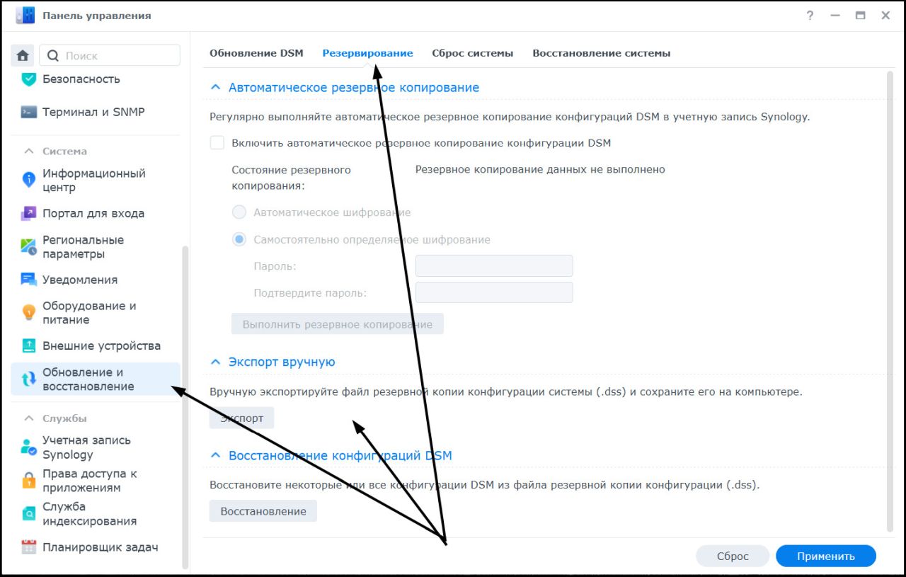

Заранее сделайте копию настроек, потом проще будет восстановиться.

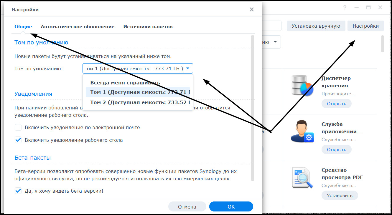

В "Центре пакетов" выбрать новый Том по умолчанию. Возможно, какие то приложения придётся переустановить, тут и понадобится резервная копия настроек.

9 минут назад, i926 сказал:
А как это сделать?

Резервная копия настроек вам в помощь
20 часов назад, wols сказал:
А как это сделать?

Первое что я сделал, это ручками через консоль перенес пакеты. Увы, просто выбрать том в менеджере пакетов не прокатывает. ВММ сразу отвалилась.

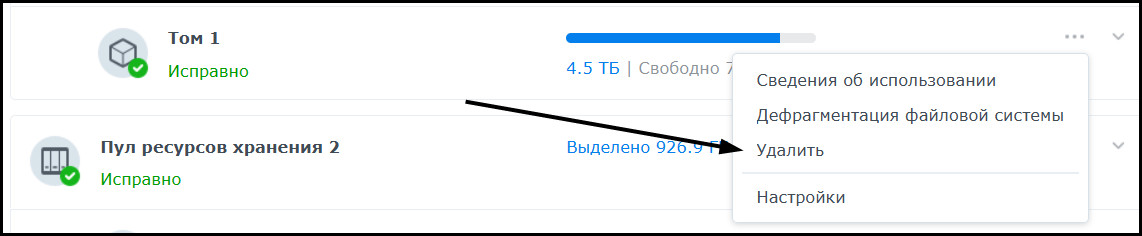

Только не понял, если гипотетически представим, что данные мне не важны. А 8тб диск скончается ( а он точно скончается когда-нибудь), DSM меня так и будет пытать ошибками?
Выше писал про то, некоторые пакеты придётся переустановить

К примеру как посмотреть том, на котором установлен пакет
В "Центре пакетов" в настройках

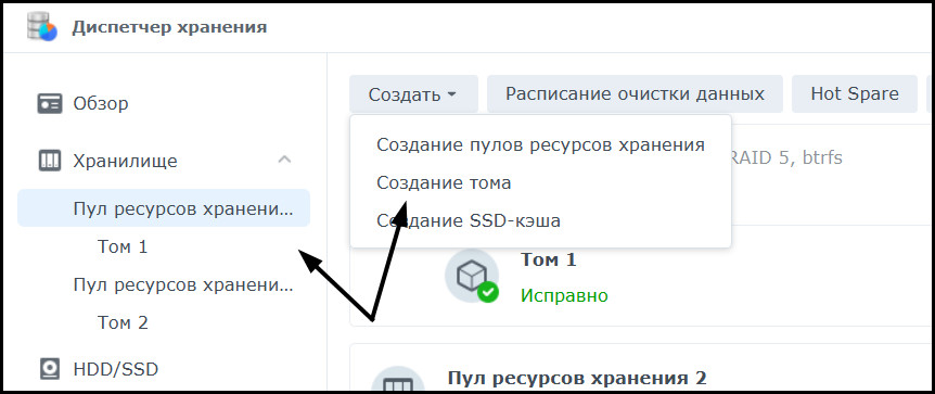

Чтобы создать новый том, это нужно делать в настройках, через панель инструментов
"Диспетчер хранения" - вкладка "Создать"
2 часа назад, wols сказал:
Ок, "диспетчер хранения" может, подумал я? Тоже фига
Удалите Том или весь Пул и всё
Тут я оговорился. Не ТОМ, а простую папку, чтобы хотя бы бэкап скинуть на новый том.
Было бы логично железке создать корневой каталог нового пула по умолчанию. ИМХО. Долго разбирался, потом благодаря гуглу сделал через панель управления. Хотя немного поняв логику этой железяке, первым делом полез туда. Потом уже в файл эксплорер.

Сделал кучу бэкапов, в т.ч. как Вы советовали, настроек dsm. А сами настройки НА забыл)))) Это было очень критично. Слава богу бэкапы были на гугл диске, гугл не тупанул и исправно записывает регулярно.

Если в рамках DS, то только месторасположение приложений из "Центра пакетов". Виртуалки и Докер, но это несколько иное. Они уже с внутренним наполнением.
Не зря, все советуют отдельный том под виртуалки

Систему вообще не резервирую, кроме настроек. Мне проще всё переустановить снеся системный раздел, а данные всегда на месте, даже в Райде
