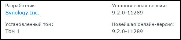

pcVirus Posted August 27, 2024 Author #6 Posted August 27, 2024 Ворос решен! версия Surveillance Station 9.1.2-10854 имет проблему с WebSocket Версия Surveillance Station 9.2.0-11289, работает уже несколько часов, проблем не замечано. ссылка на скачивание выше. Quote
i926 Posted August 27, 2024 #7 Posted August 27, 2024 1 час назад, pcVirus сказал: Версия Surveillance Station 9.2.0-11289, работает уже несколько часов, проблем не замечано. Так она же и есть в "Центре пакетов" и стоит у меня с апреля Quote
