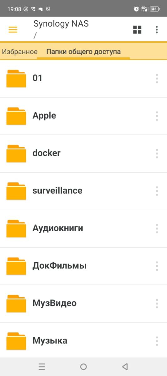

0 i926 Posted January 3 #15 Posted January 3 1 минуту назад, AVSTech сказал: У меня вопрос - а через браузер пустит? Не через приложение? А Х.З. ... Я не использую его, достоверно сказать не смогу Смотря как входите. У меня вход через QC настроен через DDNS, через KeenDNS и стандартно через QC. Все входят Одно условие, в домашней сети отключение Wi-Fi , иначе дисконект Quote
