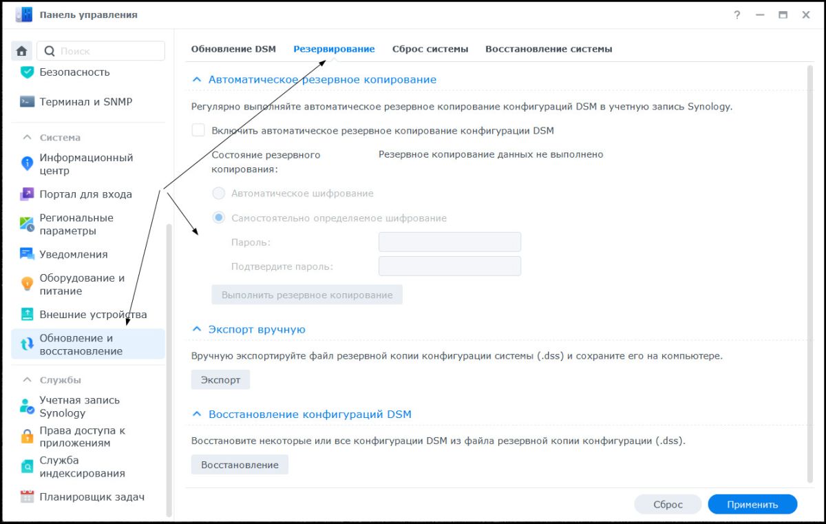

Так Резервная копия настроек вам в помощь (использую постоянно)

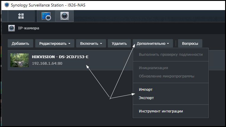

и архив видео так же нужен
В Synology Surveillance Station своя архивация. Сохранить Конфиг и перенести видео. Всё останется на месте (использую постоянно)

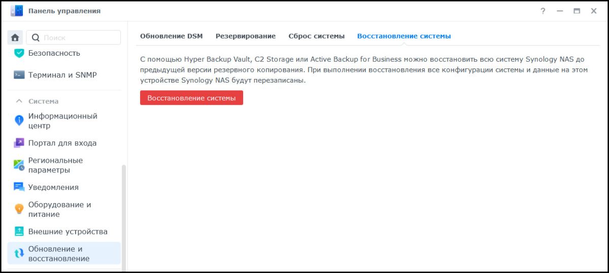

Ну и Резервирование и Восстановление средствами приложений (не пользовался)
