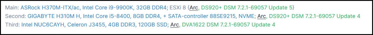

margera Posted July 29, 2024 Author #8 Posted July 29, 2024 Большое спасибо за советы, но с выбором мне легче не стало... Из того что у меня получилось понять: 1) Сборки по подписям вещь с одной стороны очень полезная, так как позволяет понять кто на чем собрал сервер и позаимствовать идеи, а с другой стороны мне не удалось найти аналогичные платы на сайтах и вторичном рынке типа авито 2) Корпуса Jonsbo отличные, именно такой и хочу 3) Серверные платы типа Supermicro кажется хорошей идеей, но тут нужно более детально погружаться чтобы понять различия между платами, если удается выбрать подходящую, то найти для покупки может не получиться. 4) Из того что сейчас доступно на рынке выбор между ASRock Z790M-ITX WIFI и китаем cwwk q670 Китай кажется имеет все необходимые порты без необходимости использовать pci ASRock более доверительный бренд, в теории все что нужно это добавить в pci порт раширение SATA для подключения большего количества HDD Quote

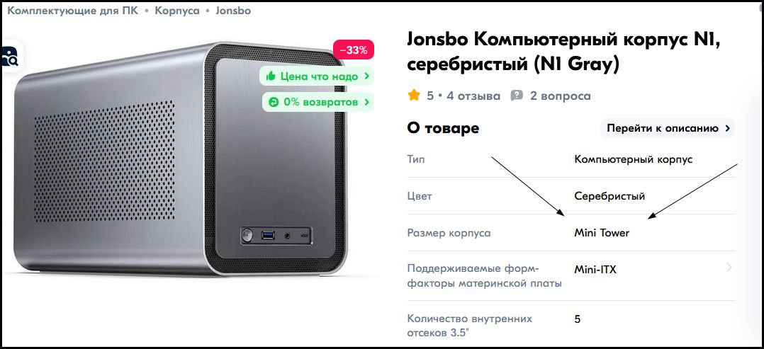

id_dqd Posted July 29, 2024 #12 Posted July 29, 2024 (edited) 5 минут назад, margera сказал: а разница между ITX и M-ITX большая? в Jonsbo M-ITX не пойдет? JONSBO N1 - как раз Mini-ITX 5 минут назад, margera сказал: Я так понимаю что вопрос не ко мне) Да, вопрос к dj_nsk ) Edited July 29, 2024 by id_dqd Quote
i926 Posted July 29, 2024 #13 Posted July 29, 2024 (edited) 16 минут назад, margera сказал: а разница между ITX и M-ITX большая? в Jonsbo M-ITX не пойдет? 16 минут назад, margera сказал: есть рекомендации по выбору контроллера? Советовал бы серверную серию со вторички. Типа этих Серверный контроллер SAS SATA LSI00200 Плата расширения SAS SATA 8-портовая Edited July 29, 2024 by i926 Quote
dj_nsk Posted July 30, 2024 #14 Posted July 30, 2024 16 часов назад, id_dqd сказал: Добрый день Собираю конфиг аналогичный Вашему + тоже хочу попробовать ESXi Нашел на Авито материнку как у Вас ASRock H370M-ITX/ac (+ сопутствующее железо), пока в пути Корпус Jonsbo N1 уже пришел Подскажите, пожалуйста, по Вашей конфигурации дисков, используете ли - NVME SSD - SATA SSD (читал, что ESXi умеет TRIM на базовом уровне) - RAID 1) Да. На NVME у меня установлена сам ESXi, сделан её datastore (где лежат прочие виртуальные машины и загрузчик DSM - как виртуальный SATA диск) 2) SATA SSD использую только под кэш (1 шт. - только на чтение). Пока по показателям цена/надёжность/объём обычные HDD лучше 3) RAID - конечно. У меня контроллер SATA полностью проброшен в виртуальную рабочую DSM, в итоге все SATA диски она видит как обычные "железные". Том - из 5HDD, SHR. 6-й диск - SSD 1 Quote
