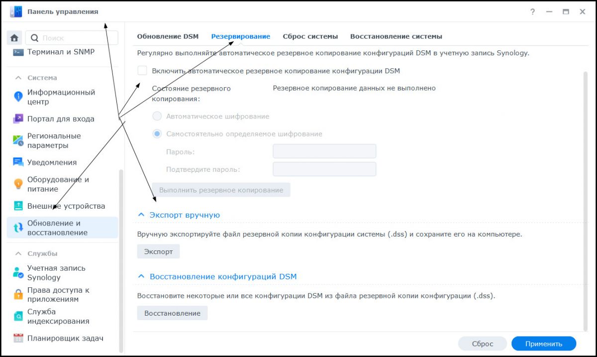

alexmats2 Posted June 12, 2024 Author #7 Posted June 12, 2024 (edited) 22 часа назад, i926 сказал: Резервирование в Панели управления ок нету такого Edited June 12, 2024 by alexmats2 Quote
i926 Posted June 12, 2024 #8 Posted June 12, 2024 (edited) 2 часа назад, alexmats2 сказал: нету такого Да быть такого немогёт.....))) Файлы с расширением - Имя сервера_20240612.dss Из них же и восстановление конфигурации Edited June 12, 2024 by i926 Quote
