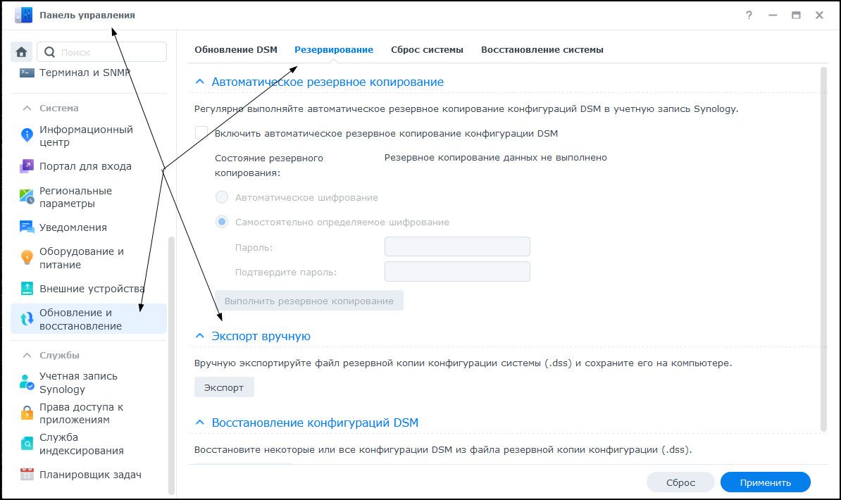

i926 Posted March 15, 2024 #23 Posted March 15, 2024 28 минут назад, ZoorDrack сказал: Полагаю, мой случай как раз... Ну таки не пренебрегайте бесперебойником. Цена вопроса минимальная, а пользы много 30 минут назад, ZoorDrack сказал: то система может завестись? Вполне может 30 минут назад, ZoorDrack сказал: Должны ли в таком случае восстановиться настройки? А кто мешает вам сделать резервную копию настроек ? С ней всё же лучше, нежели без неё 35 минут назад, ZoorDrack сказал: Кстати, а можно ли подключиться к серверу по ssh, когда он в статусе миграции находится? Не скажу про вариант в "Миграции", но при падении иногда есть возможность войти. Я так свой сервак года четыре назад спас. Точнее данные на 95% вытянул. Но это скорее исключение 15 минут назад, dj_nsk сказал: Но на 5 версии - не знаю ) Без резервной копии точно сложно сказать. Приложения придётся восстанавливать. И не стоит забывать, что некоторые приложения имеют свои резервные копии Quote

ZoorDrack Posted March 15, 2024 Author #25 Posted March 15, 2024 (edited) 28 minutes ago, i926 said: не пренебрегайте бесперебойником Как раз им-то и не пренебрегаю Даже написал об этом в первом посте: 6 hours ago, ZoorDrack said: Причём судя по тому, что пикнул микротик, подключенный к одному ИБП с сервером это было скорее что-то с питанием, ноэтонеточно. 28 minutes ago, i926 said: А кто мешает вам сделать резервную копию настроек ? NAS, находящийся в состоянии миграции 😃 Сейчас сделаю на всякий случай, конечно, спасибо за совет! И тома докера мигрирую на рейд. 27 minutes ago, i926 said: Таки я понимаю, что процесс обновления пошёл и вроде как успешно, так ? Верно, подсунул старый pat-файл при установке, всё восстановилось, кроме сетевых настроек. Но их и не стоит восстанавливать, мне кажется - на уровне сети лучше выдать нужный, чем на устройстве прописывать. Теперь думаю насчёт переезда на 7.2. Но сначала планирую заменить диск на новый. Ещё смущает, что с 7 версии выпилили Photo Station, которым я активно пользовался. Видимо, придётся смириться. А вообще - правильно ли я понимаю, что несмотря на страшные предупреждения на сайте Synology откатить DSM до предыдущих версий можно путём форматирования первого раздела, даже для случаев понижения мажорной версии (7.2 -> 5.2, например)? Edited March 15, 2024 by ZoorDrack Quote
