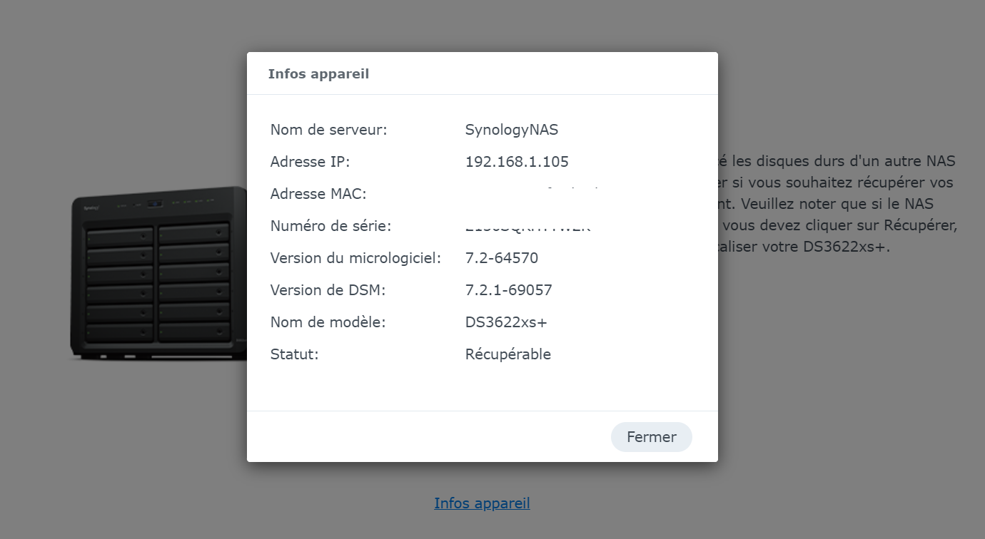

J'ai actuellement un ESXI avec une VM pour mon DSM sous : Tinycore-redpill.v0.9.4.9 DSM 7.2-64570.
La dernière MAJ installé dessus sans problème est la DSM 7.2-64570 Update 3
En début de soirée j'ai voulu réaliser la MAJ en passant sur : DSM 7.2.1-69057 (with Update 1) grosse erreur de ma part...
Résultat au redémarrage plus moyen d'accéder à mon DSM, j'ai donc reboot en mode  ""Tiny Core Friends" le script à réaliser une MAJ cependant aucun changement au reboot du DSM...
Enfin, j'ai test lancé via Putty un
sudo ./rploader.sh update now
sudo ./rploader.sh build ds3622xsp-7.2.0-64570
Après reboot, j'ai visiblement à nouveau "accès" au DSM, il est en statut "récupérable". Malgré ma tentative de récupération, après redémarrage il est à nouveau en mode récupération...  Avez-vous une idée pour me sortir de la m***** ?

Pour forcer la réinstallation il faut choisir le menu correspondant lors du boot dans le GRUB.
Par contre pourquoi lancer la commande sudo ./rploader.sh build ds3622xsp-7.2.0-64570 si tu n'utilises pas la bonne version correspondante ??
