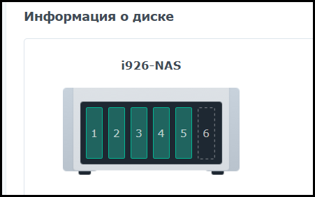

i926 Posted March 20 #1673 Posted March 20 (edited) 1 час назад, SergioTochini сказал: Выбрал SA6400, 6 дисков - в общем и все Изначально, эта модель идёт под 12 слотов и по сути, все 12 должны отображаться, если не правили конфигурацию. 6 занятых и 6 пустых Вот у меня модель DS1621+ под 6 слотов и все 6 отображаются, хотя заняты всего 5 1 час назад, SergioTochini сказал: Эти фантомные порты на что-то влияют? Ни на что.... Только глаз мозолят, отображаясь в "Диспетчере хранения" Отображение правится в конфигурации Edited March 20 by i926 Quote
