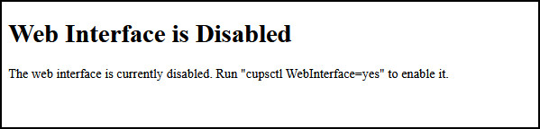

i926 Posted April 3, 2023 #6 Posted April 3, 2023 (edited) Решил попытать удачи на тестовой Семёрке и ....., что то лыжи не едут ))) Сложного вроде ничего нет. Докер, контейнер, путта (остановка служб), перейти по адресу....... Принтер воткнут в Нас И тут тупняк В 02.04.2023 в 14:13, zNetworK сказал: Перейдите по адресу http://synoIP:631 Далее либо "Нет соединения", либо В настройку не войти Edited April 3, 2023 by i926 Quote

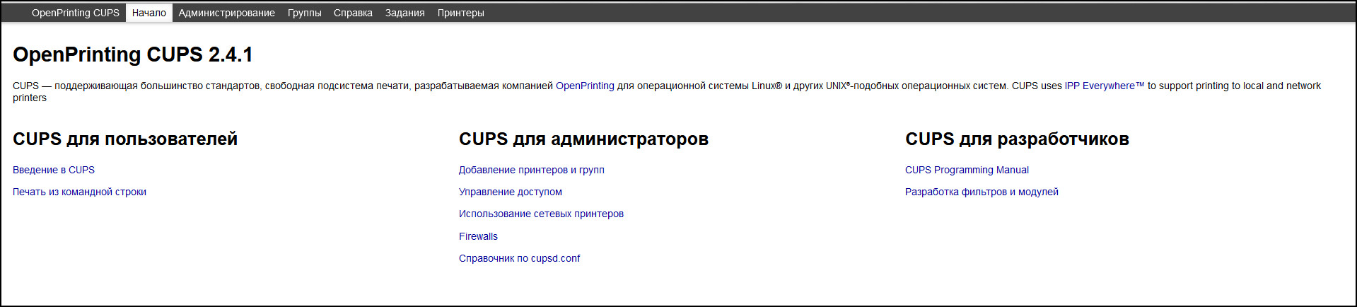

zNetworK Posted April 3, 2023 Author #7 Posted April 3, 2023 1 минуту назад, i926 сказал: Решил попытать удачи на тестовой Семёрке и ....., что то лыжи не едут ))) Сложного вроде ничего нет. Докер, контейнер, путта (остановка служб), перейти по адресу....... И тут тупняк Далее либо "Нет соединения", либо В настройку не войти Службы не остановились. Иногда бывает надо несколько раз стопорить. То что на картинке это стандартный вывод стокового cups. И проверить как запустился докер: docker ps, должно быть running Quote

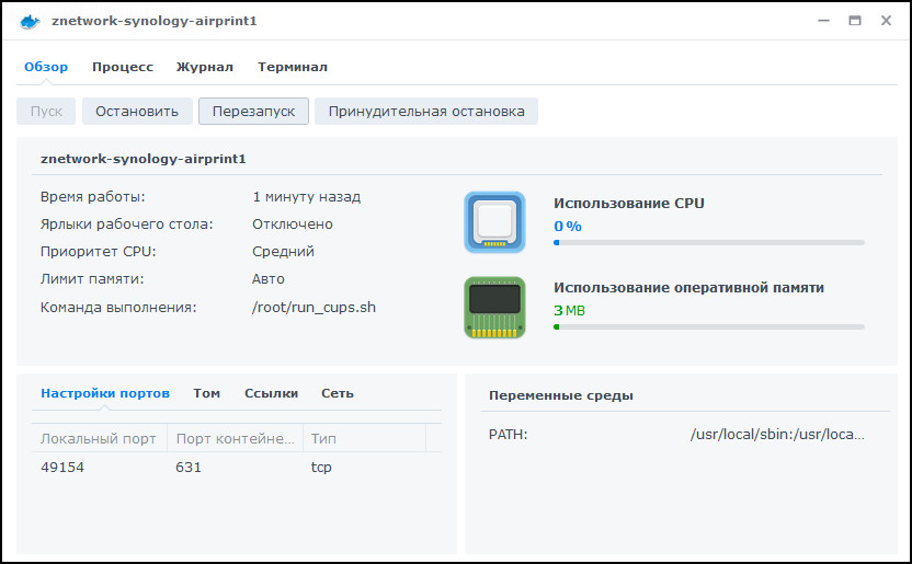

zNetworK Posted April 3, 2023 Author #11 Posted April 3, 2023 Только что, i926 сказал: Путта показала полный Стоп Запускали через GUI? У вас локальный порт написан 49154. Это по идее тогда http://ip:49154 Иначе надо было его как host запускать, типо сеть как у хрени. Quote
i926 Posted April 3, 2023 #12 Posted April 3, 2023 2 минуты назад, zNetworK сказал: Это по идее тогда http://ip:49154 Оно ? Quote
zNetworK Posted April 3, 2023 Author #14 Posted April 3, 2023 1 минуту назад, i926 сказал: Оно ? Да. Это оно. Если удалить контейнер, и создать новый сеть только выбрать ХОСТ, то будет по 631 откликаться. Quote
zNetworK Posted April 3, 2023 Author #15 Posted April 3, 2023 (edited) @i926 кстати, я ведь не пробовал без хост, может оно и так заработает, тогда и сервисы тушить не надо будет, но я сомневаюсь, что-то) Вообще в образе есть демон avahi, вроде я и avahi-discover туда ставил. По идее, образ может и не в хостовой сети работать, но это надо проверять. Edited April 3, 2023 by zNetworK Quote
