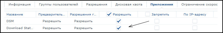

Maks_maximum Posted January 6, 2023 #1 Posted January 6, 2023 Народ, нужна помощь. На DSM 7.1.1 поставил Download Station. Прокинул все порты, дал необходимые разрешения на папки, создал пользователя даже под данное приложение, чтобы точно не ошибиться в этих правах. Добавляю торрент, но Download Station не качает, скорость стоит "0". Что нужно еще сделать, уже голову сломал? До этого стояла DSM 6.2, настраивал очень давно, все стабильно работало. Quote

i926 Posted January 6, 2023 #7 Posted January 6, 2023 30 минут назад, Maks_maximum сказал: Ну давайте сравним настройки или хоть что проверить? Quote
Maks_maximum Posted January 6, 2023 Author #8 Posted January 6, 2023 3 минуты назад, i926 сказал: Тоже самое Quote
Maks_maximum Posted January 6, 2023 Author #9 Posted January 6, 2023 А второй скрин с какого меню, что-то не могу вспомнить где оно мне попадалось? Quote
