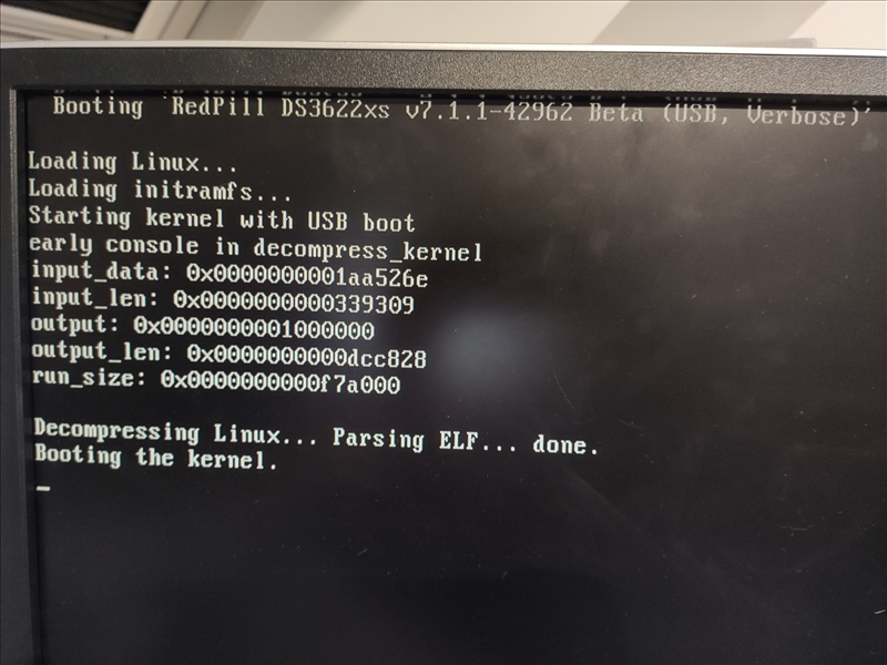

Krehigo Posted March 10 Share #741 Posted March 10 (edited) Bonsoir, Je fonctionne avec DSM installé sur un Gen8 depuis 3 mois et c'est nickel 😉 Aujourd'hui j'éteint le Gen8 pour y installer 2 nouveaux disques et impossible de redémarrer DSM 😕 Tout le boot s'effectue sans problème et j'arrive au message "Booting the kernel" mais rien. Introuvable via son adresse IP (non présent dans la liste de mon routeur), introuvable via findsynology, ... Une idée de l'origine du problème ? J'ai redémarré plusieurs fois, enlevé les nouveaux disques, ... Edited March 10 by Krehigo Quote Link to comment Share on other sites More sharing options...
Keido Posted March 11 Share #742 Posted March 11 (edited) Peut-être refaire le bootloader... ./rploader.sh satamap now Ne doit plus être bon vu que la config des disques à changé. Il est en quelle version (update 1/2/3/4) ? Edited March 11 by Keido ajout de texte Quote Link to comment Share on other sites More sharing options...
Krehigo Posted March 11 Share #743 Posted March 11 il y a 22 minutes, Keido a dit : Peut-être refaire le bootloader... ./rploader.sh satamap now Ne doit plus être bon vu que la config des disques à changé. Il est en quelle version (update 1/2/3/4) ? Redpill 0.9.3 si j'en crois mon dernier message sur ce sujet. Même en enlevant les nouveaux disques cela ne fonctionne pas. C'est quémander même lié tu penses ? Il faut donc que je repasse un moment à tâtonner le satamap now 😭 Quote Link to comment Share on other sites More sharing options...
Keido Posted March 11 Share #744 Posted March 11 J'ai oublié un détail dans ma question : La version de DSM qui était installé c'était laquelle ? 7.1.1 de base ou avec des updates ? Ça fait une semaine que je bataille dessus, maintenant c'est fonctionnel mais si le système est en update X et le loader de base je ne le vois pas. Il y à une commande pour prendre en compte les updates, regarde le sujet installation sur un N54L a côté de celui la, la commande c'est un truc du genre ./rploader postupdate ...... Si version de base sans update il suffit de refaire le loader ... Je suppose Quote Link to comment Share on other sites More sharing options...
Krehigo Posted March 11 Share #745 Posted March 11 C'est la version 7.1.1 avec de base je crois (sur tiny c'est la version 49622). J'ai réfléchis et je ne pense pas que le problème vienne du statportmap. J'aurais un message sur l'absence de disque et je devrais à minima voir l'IP apparaître sur mon routeur mais non. On dirait un problème de configuration de carte réseau mais je ne vois pas d'où ça vient 😭 Quote Link to comment Share on other sites More sharing options...
Krehigo Posted March 12 Share #746 Posted March 12 J'ai réussi à redémarrer DSM avec une nouvelle clé seulement je n'ai plus qu'un seul disque qui apparait. Mon SSD à disparu et les 2 nouveaux HDD ne sont pas visibles. J'ai vérifié dans le bios du Gen8 tout le monde est bien la, je tente de jouer avec le SataportMap (1, 4, 5, 6) mais pour le moment cela ne donne rien 😭 Quote Link to comment Share on other sites More sharing options...
Krehigo Posted March 13 Share #747 Posted March 13 Petit complètement qui est peut être lié à mon problème. Je viens de remarquer qu'en cherchant le Syno via find.synology il ne trouve rien. J'arrive pourtant à y accéder (et a son mono disque) depuis son IP. Quote Link to comment Share on other sites More sharing options...
Krehigo Posted March 15 Share #748 Posted March 15 Je crois que j'ai réussi à contourner le problème ! Après une vingtaine de tentative de modification du sataportmap, après une dizaine de création de clé via TCRP (version 0.9.3.0 et 0.9.4.3) j'ai utilisé ARPL et j'ai réussi à relancer DSM et tout mes disques sont visibles 👌 Aucune idée de pourquoi ce qui à fonctionné durant plusieurs mois avec 2 disques n'a pas voulu fonctionner avec 4 (problème de compatibilité / drivers / ...) j'imagine. Quote Link to comment Share on other sites More sharing options...
