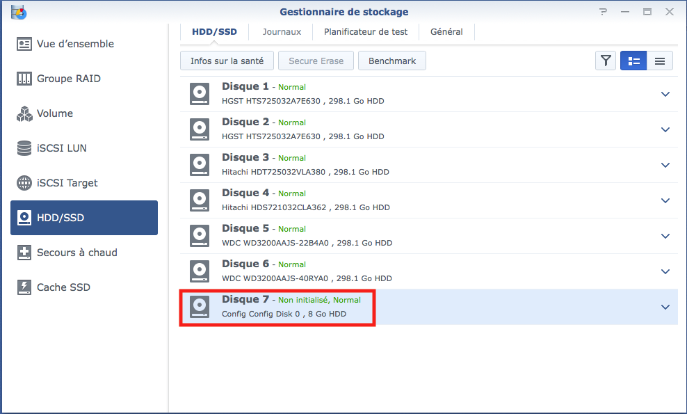

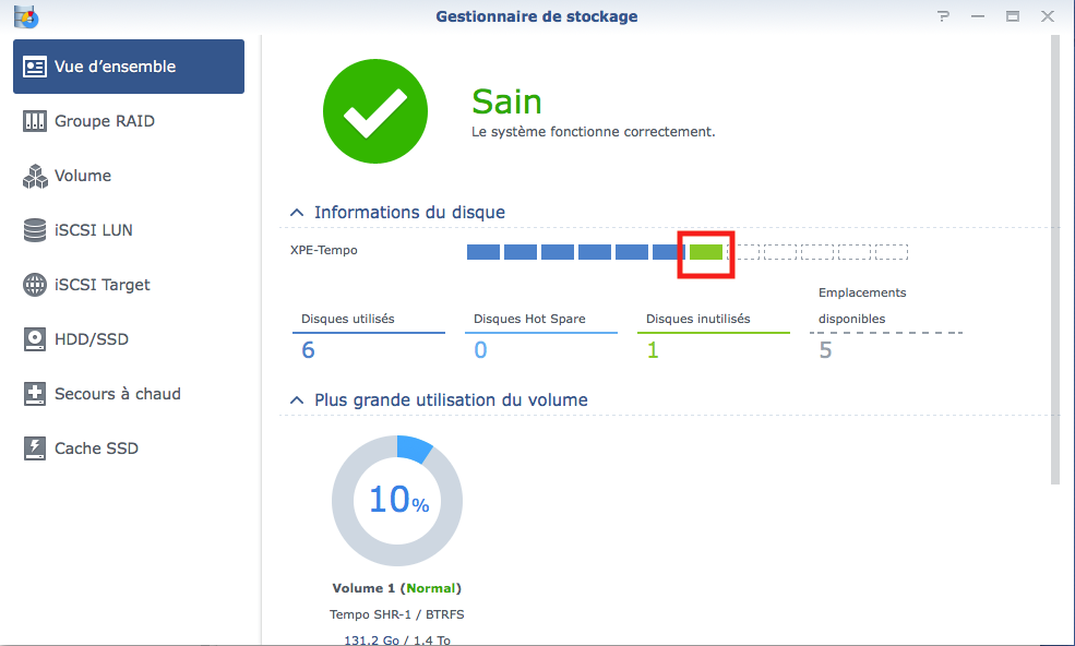

Bonjour à tous,
Depuis quelques temps (depuis la 6.1.2 ou 6.1.3, je ne sais plus trop... Désolé!) sur l'un de mes XPEnology (config ci-dessous) je me retrouve avec la "présence" d'un disque de 8Go (voir photos ci-jointes), alors que je n'ai bien que 6 HDDs (et que je ne l'avais pas avant!), Bizarre..!!!
Config:
- ASUS P5Q
- Jun1.02b sur USB 1Go
- DS3615xs
- DSM 6.1.7-15284
- 6x 320Go HDDs
Non "soucis actuel" (car ça ne me dérangé pas avant!) vient du fait que je viens de récupérer 6 autres HDDs, et biensûr, je compte les installer, pour cela, j'en connecterai 2 sur les 2 ports SATA restant sur la CM, et j'ai commandé 2 cartes PCI ASM1061 pour les 4 autres, donc si quelqu'un à une idée pour virer ce "faux disque"...???!!!
D'avance merci!!!

il y a 47 minutes, Blackhole63 a dit :
Bonjour à tous,
Config:
- ASUS P5Q
- DS3615xs
- DSM 6.1.7-15284
- 6x 320Go HDDs
à l’instant, marcos_59143 a dit :
yop, ta clé usb fait combien de go ? sa n'a peut être rien a voir mais ...
Spécifié dans mon 1er post.;)
Elle fait 1Go, donc ça ne peut pas "venir" de cette dernière (j'y avais pensent aussi sur le coup ;):roll::D)

  • 0
Je ferai tout ça le week-end prochain car je suis parti pour la semaine !;)
Bizarre car je ne me souviens pas avoir connecté de clé USB sur ce XPE, hormis un HDD externe de 2To...
Et bien entendu qu’il y a eu un reboot avec même une Raz du BIOS;).
  • 0
Sur certains disques durs (WD par exemple), il existe une mini partition contenant des programmes Windows spécifiques au disque. C'est peut-être la trace de ce type de partition, qui sait...
Jacques
  • 0
Jamais vu ça :((ou alors c'est une partition de Recovery...?), mais avec l'informatique, on en apprend tous les jours...!;)
Car comme j'aime à le dire:
-"WinDob, c'est approximativement 80% des problèmes informatiques du monde!";)
-"WinDob, où comment se créer des problèmes là où normalement y'en a pas!";)
Je formate à chaque fois mes disques de la même façon avant de les mettre dans un XPE en les branchant dans un dock/adaptateur USB, comme ceci:
- Sous macOS ou Hackintosh (OS le plus récent)
- 1er partitionnement et formatage en GUID/HFS+.
- 2ème partitionnement et formatage en MBR/FAT32
- Mise en place dans XPE
Mais bon, je vais tenter ce week-end de refaire les commandes citées plus haut et voir si ça va plus loin (et si je me log en sudo -i ou nano pour voir ce que ça donne).
Et au pire, si ça ne donne rien, je débrancherai tous mes HDDs et je ne laisserai que le HHD#1 de connecté pour voir si ça disparait, et si c'est le cas, je rebrancherai un à un pour voir si ça reviens et ainsi incriminer le disque en question (mais je doute que ce soit ça mais je peux me planter!).
  • 0
Bonjour,
A priori, rebrancher un à un les autres disques ne fera rien.
La détection des disque le défini comme /dev/sdg, donc comme un disque connecté sur un contrôleur SATA, USB ou IDE éventuellement.
Cela pourrait venir d'un disque émulé par le bios, mais sur une carte ASUS, je n'y crois pas. Sur un serveur HP, on aurait pu voir peut-être ainsi un disque accessible via ILo mais la carte mère est une carte relativement basique.
A tout hasard, est-ce qu'un cache SSD n'aurait pas été validé dans la configuration ? même si je ne vois pas ce qu'il viendrait faire ici, mais dans cet écran, on retrouve ni plus ni moins que l'état des devices Disk détectés.
A suivre
Jacques
  • 0
il y a 12 minutes, JacquesF a dit :
- C'est dans le cas "où" ce "fameux disque fantôme" disparaisse lorsque que tous les HDDs sont débranchés, je rebrancherai un à un pour voir si il reviens lorsque j'en rebranche un "spécialement" (exemple en rebranchant le HDD#5), comme ça je pourrais le reformater proprement.
Mais comme l'on dis tous les 2, il y a de fortes changes que ça ne vienne pas de là...;):D
- Non j'ai vérifié plusieurs fois!;):D Mais on sait jamais, je regarderai de nouveau ce week-end!!!:roll:;)
- Est-ce qu'il ne peut pas y avoir un fichier (config ou autre) dans une des 2 partitions de ma clé qui puissent "s'incrémenter" avec ces informations (exemple, un fichier à éditer pour supprimer la fausse information)...???:roll:
Edited by Blackhole63
  • 0
Le 30/05/2018 à 18:40, nicoueron a dit :
Ou sinon une petite recherche Google sur "Config Disk 0" aidera bcp je crois...
"Its regarding DrivXpert (SATA Orange and White)
if you go in the BIOS and disable it ,this "config disk 0" will disapear
maybe it desapear too if you plug one SATA drive to one of the port!!
Encore une fois "ROYAL"!!!!!!!!!!:D:D:D:D:D:D
Merci!!!!:D:D:D:D:D:D
Effectivement, il suffisait de désactiver le DrivExpert dans le BIOS (pour info, il était réglé sur "AUTO").
Mon soucis est donc résolu!:D:D:D
Encore merci les gars!!!:D:D:D:D
